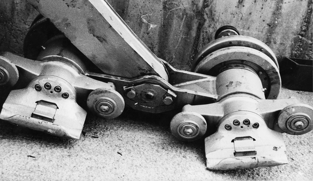

Weiss jemand was das für Klemmen sind und ob die überhaupt jemals irgendwo im Einsatz waren?

Erster Gedanke war, dass die Klemme optisch eine gewisse Ähnlichkeit mit Agudio hat, bei genauem Hinsehen erkennt man aber doch ziemlich deutliche Unterschiede... Andererseits erinnern mich die kleinen Rollen für den Stationsumlauf auch ein wenig an Müller - daher eine (sehr wage) Vermutung: evtl. eine Weiterentwicklung der Müller-Klemme von Weber?

Ich habe das Bild tatsächlich aus einer Sammlung von Müller-Bildern. Ich habe mal eine Schachtel Bilder via Umwege von Rowema erhalten. Da war das drin... Aber ob das nur ein Prototyp war?

LST Loipolder entwickelte die Wopfner Klemme weiter. Link zur "neuen" Klemme

Das tönt ja hochinteressant! Die Firma MND (zu der Loipolder ja seit einigen Jahren gehört) möchte die Klemme meines Wissens insbesondere im urbanen Bereich einsetzen. Ist auf jeden Fall zu begrüssen, dass in diesem Sektor demnächst vielleicht noch ein weiterer Hersteller mitmischen kann.
